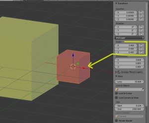

Si te refieres a que has escalado un objeto y no lo has aplicado, el resultado de la escala te sale en le panel de la derecha (letra N) en el apartado de TRANSFORM
Si miras en la imagen que subo, verás que poene que está escalado en 0.400 (sobre valor 1.000)
Por lo que solo tendrías que poner esa escala para todos los modelos que quieras.)

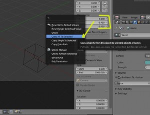

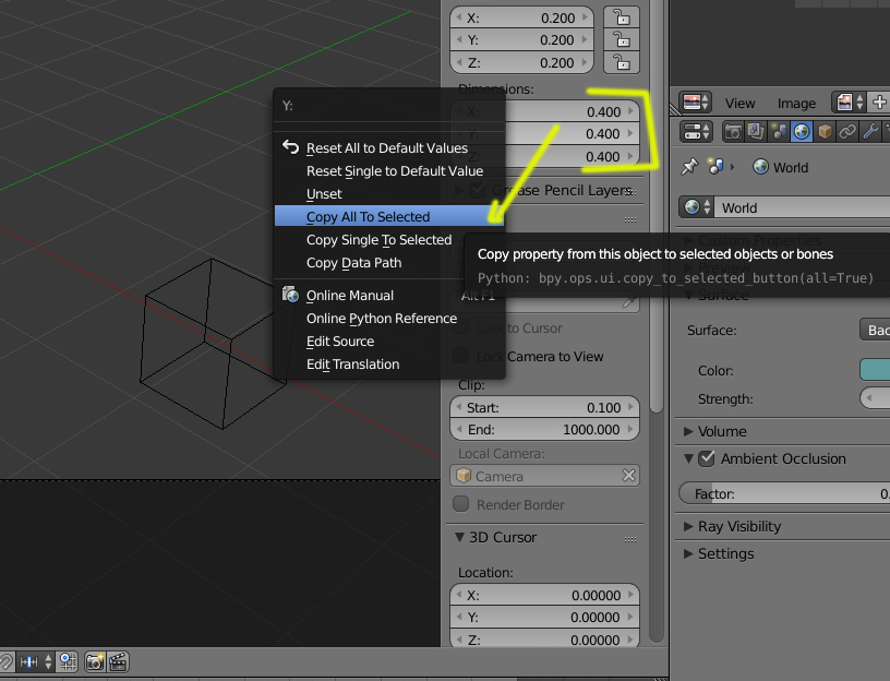

Por casualidad, existe una manera de aplicarlo a todos los objetos seleccionas y no solo al último que se seleccionó?
Re: Escalar en base a un numero
Creo que si...
Debería poderse poner ese valor a todos los objetos seleccionados, poniendo encima el cursor y con CLIC derecho seleccionar la opción de (Copiar a todo lo seleccionado).
