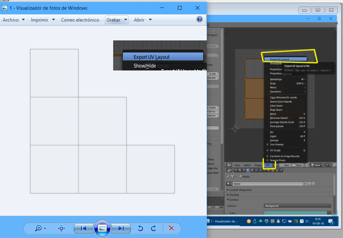

me gustaria saber como guardar el mapeado  para enviarlo a Krita o GIMP  he intentado muchas cosas pero siempre se guarda el dibujo sin el mapeado y se me hace bastante dificil pintar en dichos programas
						Re: ayuda con el mapeado
Puedes exportar un LAYOTUT con un solo clic..
Luego en GIMP puedes formar dos capas donde lo puedes poner detrás del que pintes para tener un referencia.
muchisimas gracias

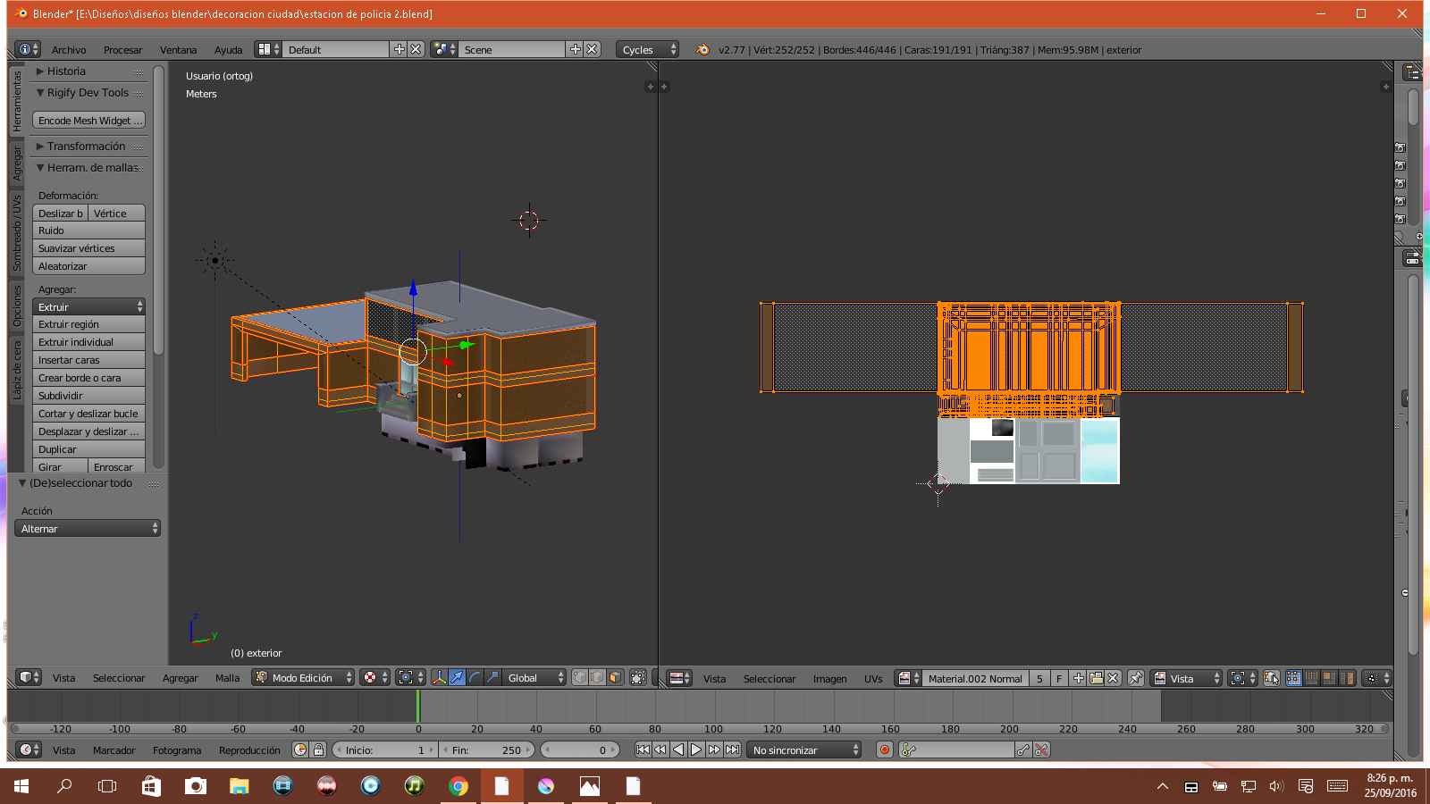

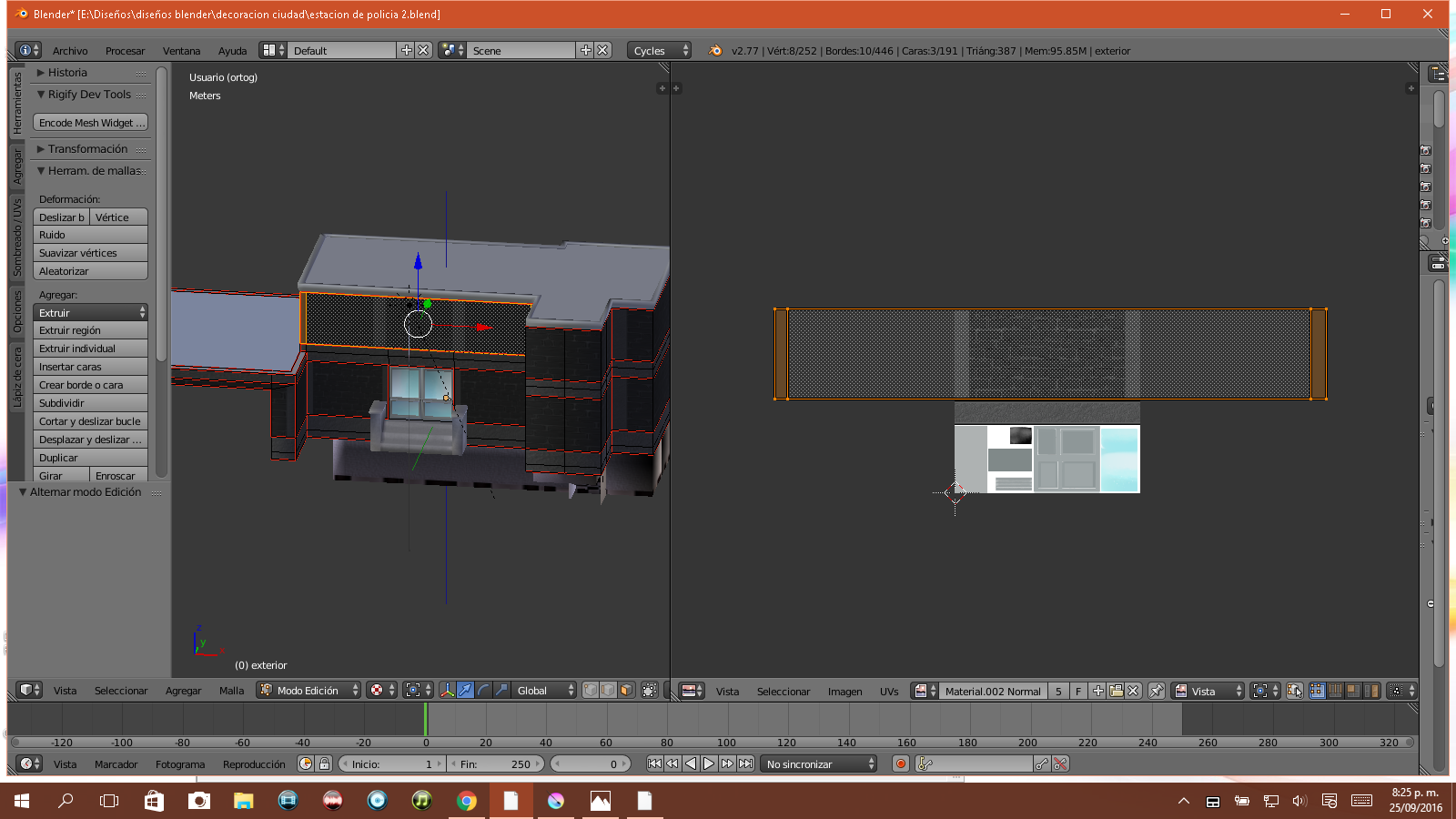

tengo algunas dudas que me gustaria aclarar sobre el mapeado en las en las imagenes del mapeado se  ve una de las caras  por fuera de los limites de la imagen lo puse para que se acomodara y no se viera la textura extirada lo que quiero es si es valido o hay alguna forma de acomodar la textura sin estirar la cara.

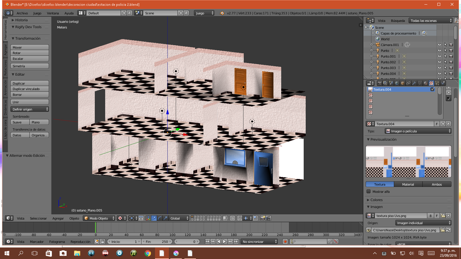

la otra cosa que me gustaria saber es bueno yo hice las texturas en una imagen en blanco una para el interior y otra para el exterior y después empece a acomodar todas la caras para que cuadra quiero saber si tambien es valido si puedo hacerlo haci o si debería de pintar todo por separado
En cuanto a la segunda pregunta, puedes hacerlo como quieras... yo personalmente me iría a poner dos materiales diferentes al modelo y con dos texturas de imagen diferentes una para cada material.

La primera pregunta no la acabo de pillar.. eso de estirada, no se a que te refieres.
