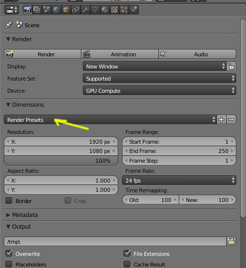

Si sale pixelada debe ser por que el tamaño lo tienes muy pequeño (creo).
Si quieres mas calidad, tienes ya definidos unos valores de tamaño en DIMENSIONS
Se puede subir el tamaño de la imagen bien directamente poníendo los números a mano, o si quieres puedes hacerlo subiendo el valor del tanto por ciento, o sea, te pones encima del 100% y escribes 200 y te saldrá una imagen del doble de tamaño y por lo tanto con menos pixels.
Eso sí.. tardará casi cuatro veces mas el render.
