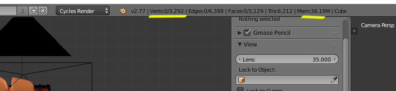

Llevo días trabajando en una escena lo que pasa es que le he metido muchos objetos descargados ya sea .3ds unos .obj y aparte tiene movimientos y físicas y apenas lo abro pfff me va petadisimo para el remate que (lo estoy haciendo en cycles) cuando le doy a procesar animación se cierra el blender lo necesito para hdtv 720 le tengo la calidad en 90 todo predeterminado que configuración me recomiendan para que no se me cierre o algo por el estilo :/ ?

Si lo que pasa es que tienes muy cargada la escena, o sea, que tienes muchos vértices, etc, tendrías que procurar bajarle esa cantidad ya bien sea, bajando los valores de Subdivision Surface, quitando vértices duplicados (si los hay), etc.
Yo probaría primero a hacer el render al 50% para ver si sigue petando o no.
¿ Cuanto megas tiene el archivo ahora ?
¿Cuantas caras o vértices tienes ahora mismo en ese blend?
