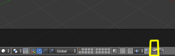

¿Puedes poner alguna imagen de referencia para ver lo que buscas?.
Se puede hacer una captura de pantalla...
Se pude hacer un render de los materiales solos que hay en pantalla

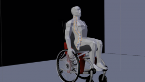

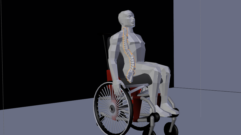

[quote="soliman"] Bueno lo que busco es esto pero en la vista procesada. cuando lo pongo en la vista procesada F12 la columna con efecto de Rayos X desaparece y yo la quiero mantener

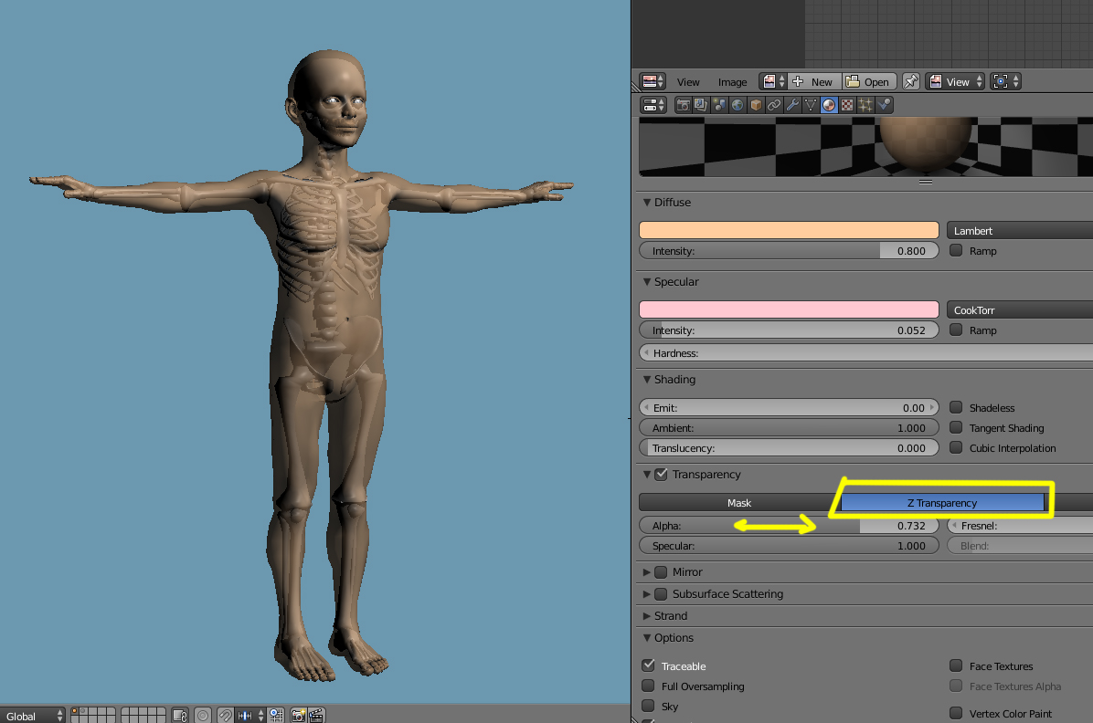

Lo que puedes hacer, es ponerle en el material del cuerpo una transparencia...
Si es en el Blender Render:
imagen
