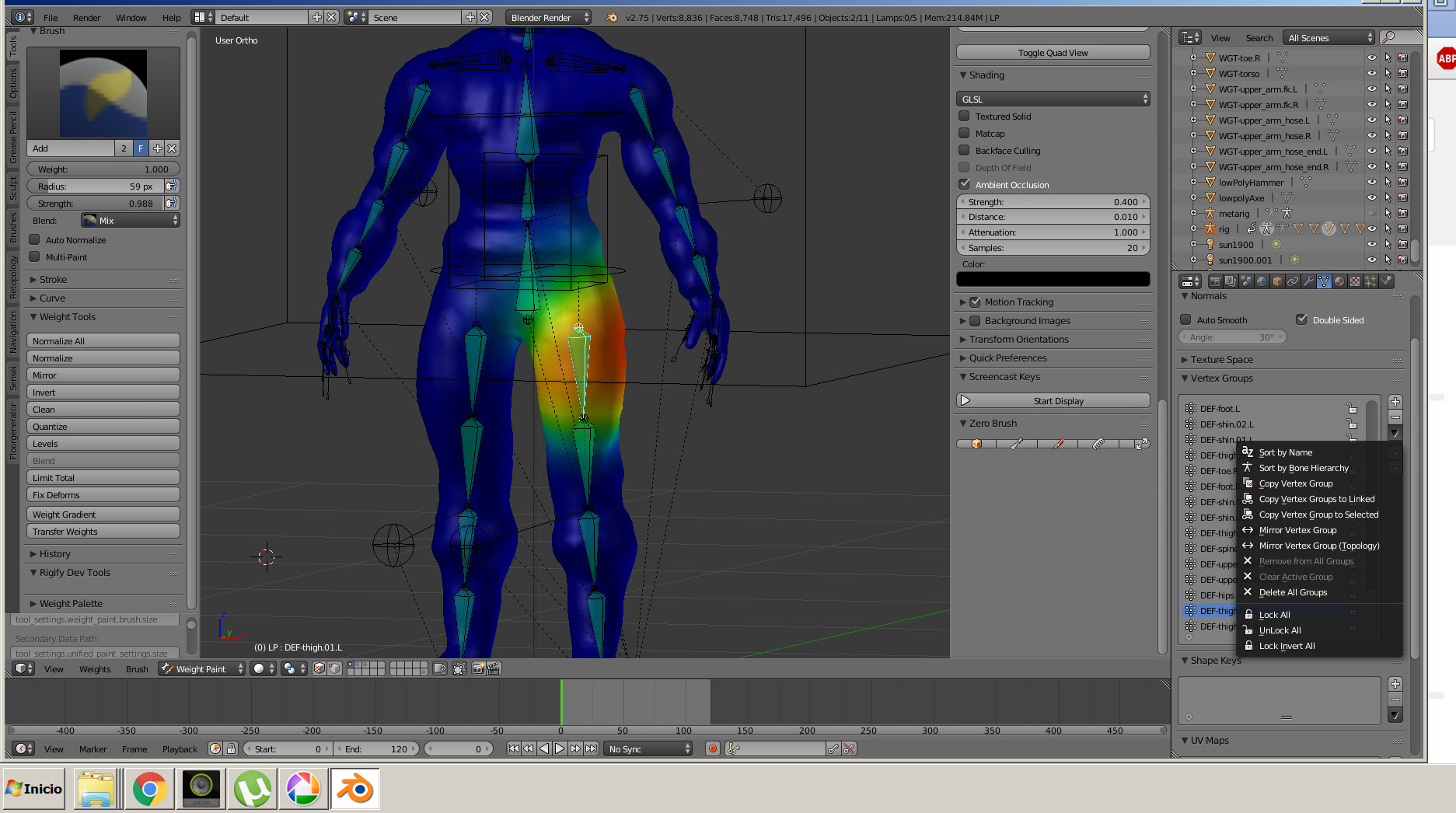

Hola deseo hacer un mirror sobre determinados vertex paint... adjunto imagen. La idea es que funcione de alguna manera no me esta funcionando , tengo entendido que hay una opcion ahi en la imagen que permite hacer un mirror y luego bastaria cambiar ".L" por "R" pra que blender invierta en el eje "x".

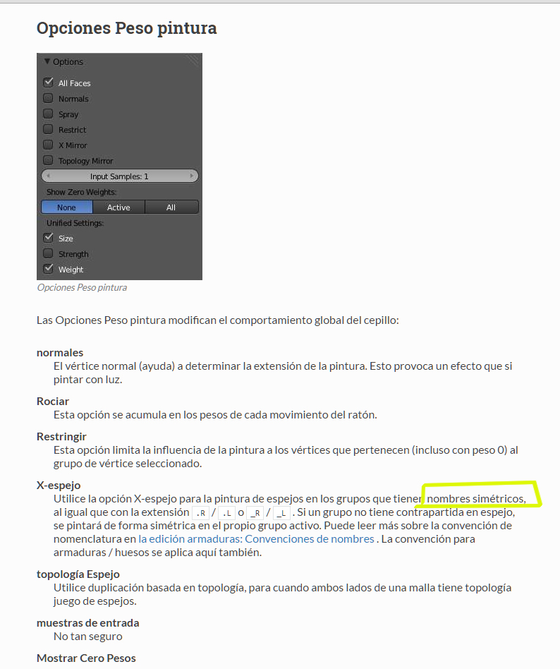

En el panel de la izqierda (letra T ) Tool Shelf, hay uma pestaña que se llama "Options" tiene un X-Mirror.
Lo de los nombres, tienen que estar antes de empezar a hacer la pintura.
O sea, todos los huesos que haya en un lado, deben de tener el mismo nombre en el otro , y con terminación L y R o l y r o sea, en el lado izquierdo *****.L en el lado derecho *****.R
https://youtu.be/5MJPq4k_aU4
https://www.blender.org/manual/zh.cn/pa ... ction.html

nose poruqe motivo no me pinta en simetria.....use el rigify addon nose si tendra q ver. pero no me pinta en lo absoluto. dentro de la foto que yo habia subido , esta la opcion de hacer un mirror tambien, para copiar grupos de vertices y asignarselos a lo contrario si es R se lo paso a L.

Y como sabes que no ha pintado en el otro lado.. ?
Haz una prueba. Selecciona la parte de uno de los huesas de la pierna derecha y pinta una franja mas abajo de donde corresponde.... y luego cambia a la zona del otro lado a ver si se ha pintado también.
Si tienes activo el X_Mirror seguro que se ha pintado.
Recuerda tener los huesos en X-Ray para verlos bien por encima del modelo y de estar en POSE MODE para una mejor selección.

ok ahi muestro como quedo...nose si esta 100% pero se anima bastante bien...
