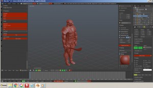

Hola bueno estoy modelando un Lagarto, si bien lo termine en una version anterior e incluso lo pude riggear en un Lowpoly de 3800 vertices y texturizado quedo bien, el tema es que dicho animal esta desnudo! esta tarde me puse a modelarle diversas partes que componen sus accesorios ,como brazalestes, hombrearas , cuchillo ,espada y algo de taparrabo.
en fin . tengo una duda compleja

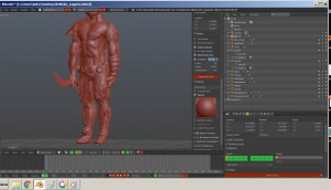

1. al tener accesoriso como se ve en la foto . Los mismos tienen Multires aplicado. ( si hago copias para bajar la poligonacion los mismos heredaran ese multires y tendre que bajarlos a nivel 1) o sino usar Bsurface que me etta andando mal es bsurface...me crea demasiados verticse y no lo que le obligo a pintar.
2. si el low poly no es con bsurface tendra q se poligono por poligono, pero a esto se complica. de todas formas ningun objeto esta "pegado" o unido a otros, son todos independientes.
3 - de ser independientes todos. ¿cual es el camino mas honesto para hacer el uv y luego las normales? . como dije tengo el lagarto ya hecho y texturizado pero esta desnudo. tuve que volver a una version anterior previa al UV para poder cntralizarme en los accesorios.

Es que creo que te lo estas planteando mal.
Yo modelaría primero el modelo en baja, con sus formas principales y todo, luego lo duplicas y al duplicado le pones el multires y esculpes.
Una vez tienes los dos objetos, le preparas el desplegado UV al que has modelado primero, y luego juntando las piezas haces el mapa de normales...
https://youtu.be/U7PQGgz1RII
Puedes hacer todas las piezas como objetos diferentes con sus respectivas UV, etc.
Lo que no se si luego al exportar ese modelo a otro programa o motor de render te va a dar problemas.

Puedes luego unir todos los objetos en uno solo con CTR+J
Eso si, creo que hay que tener cuidado con los nombres de los materiales pues luego te puedes hacer un lio...
Es mejor nombrar cara material, cada texturaa y cada UV con un nombre que luego reconozcas.

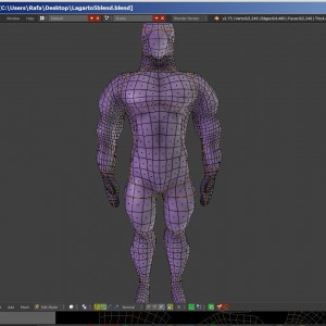

Yo lo que habia hecho con el modelo anterior que pude riggearlo ,fue hacer una copia del personaje de alta y como hereda el multires bajarselo a 1 y empezar a mover vertices para forma general. coincido que tambien al personaje de baja de 3800 vertices le hice UV, pero para ese momento era facil dado que estaba desnudo
... tengo el trabajo guardado y si ¿Hago como me recomiendas ?
1 - al tener diviversos niveles de multires, heredaran el multires del elemento activo, en este caso el lagarto. hago la copia, se supone que todos los objetos van a heredar el nivel de multires del lagarto en alta.
2- tentiendo el personaje copiado los multires van a estar todos iguales, luego los uno?? y bajo la poligonacion de todos a 1. estimando una poligonacion no mayor a 8000.
3- la otra opcion es tener el personaje en alta solamente como lo tengo
usar bsurface! y esa topologia sera muchisimo menor , (el tema es que hay que usar lineas edgeflow, apenas conosco de eso, los de la cara me salen bien, pero no mucho lo de las piernas o espalda) bueno quizas no sea prioridad ya que no va hablar ,ni tampoco nada especifioc, solo movimientos compuesto, solo los brazos tiene prioridad ya que se alzara en armas.
al parecer este usuario modela todo por separado... pero no se su finalidad...la mia es para exportar a un game. gracias.
