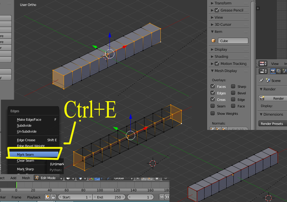

En la segunda imagen, se ve que has puesto un cubo simplemente estirado.
Por eso no se dobla, por que no tiene por donde doblarse.
Ese cubo estirado debes de subdividirlo en lo que es lo largo.
Luego se crea una costura (SEAM) oara hacer un UV (desplegar la malla) y poder ponerle la textura a tu gusto.

Se me olvidaba.. al hacer Ctrl+R sale una línea de color lila y con la rurda del ratón, se va multiplicando o mejor dicho sumando cortes.
Cilc izquierdo para terminar la slección.

Es que con Ctrl+P Follow path, no vas a conseguir que se deforme.. eso se hace con el modificador Curve como en el link del video que te he subido.
