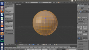

Me gustaría crear un modelo de pacman en 3D. Mis preguntas son: ¿cómo crear un recorte en una esfera para crear la boca del personaje? ¿cómo hacer que la malla recortada se pueda animar para dar movimiento a la boca?. Cualquier ayuda se agradece

Seleccionas los vértices y presionas letra V para hacer un corte.

En cuanto a la animación, creo que lo mejor es cortar la esfera por la mitad y luego ponerle una armature de tres huesos.
https://youtu.be/ZaU6uml1Db8

¡¡Muchas gracias soliman eres un genio!! me gustó la solución del vídeo. Le mantendré al tanto de la animación.
