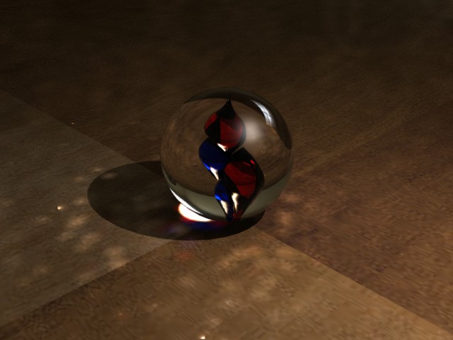

Re: Introducir objetos en blender
HOLA, TE PREGUNTO A TI PORQUE ERES EL UNICO REGISTRADO QUE QUEDA, NO SIEMPRE PASA ESO, QUE ESTEN MUCHOS REGISTRADOS EN LA PAGINA, PODRIAS TU AYUDARME EN LA CREACION DE CANICAS, NO PUEDO DARLES EL TOQUE FINAL, ELABORO UNA ESFERA TRANSPARENTE Y REFLEJANTE Y DESPUES PONGO UN NUCLEO DE COLOR PERO NO LOGRO EL EFECTO TU SABES SOBRE COMO HACER ESTE TIPO DE CRISTAL DE COLOR ?
Principiante en blender
octagesimal
Hola, perdón por contestar hasta hoy.
Adjunto a éste post, te dejo un documento .blend de como se hace una canica de vidrio, obviamnete pudes mejorar el render probando con los parametros.
El .blend está hecho con Blender 2.46 RC1 y el render con yafray
canica.zip- (1.61 MiB) Descargado 302 veces
- (45.25 KiB) No descargado aún
Ok. muchas gracias me ah servido bastante tu informacion creo que con tu ejemplo aclaro muchas dudas, pero eso siempre pasa cuando uno es principiante lo bueno que esta comunidad no es egoista y comparten sus conocimientos. Gracias
