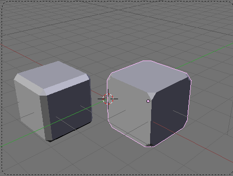

acá te mando algo, a ver si es lo que buscás.
el de la izquierda es con Bevel a todo el cubo, pero redondea las aristas. el de la derecha con el script de bevel aplicado al vertice solo.
buscabas eso??
buscabas eso??
